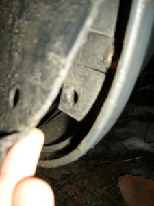

    Ну что, уважаемый, не крепится говоришь к кронштейну? Кстати и снизу к защите картера он ни разу ни пластмассовым штифтом крепится)))
