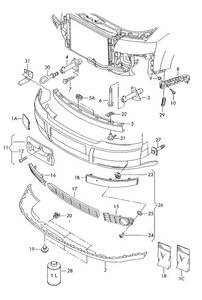

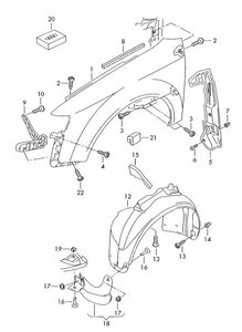

    № 8 это наружний кронштейн, к нему крепится саморезом с внутренним торксом нижняя часть бампера, и спойлер колеса № 18 крепится к нему и нижней защите поддона при помощи штифтов зажимных, на самом подкрылке никаких резьб, креплении и т.д. нет.

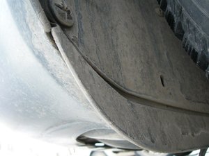

    Да, нет к кронштейну №8, спойлер колеса №18 не крепиться.Он крепиться одним штифтом №16 к подкрылку, вторым таким же штифтом к защите картера.И третьим пластиковым штифтом тоже к подкрылку по центру.У тебя как видно на фото его нет, просто отверстие.
