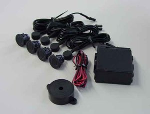

    Подскажите по парктронику,
    Если устанавливать комплект дооснащения 8е0054630А, нужно ли его будет прописывать ВАГ-комом, если да, то подскажите в какой группе и какие значения менять.

    А проводка штатная есть под него в машине?
  17. Vitёk
    Vitёk Завсегдатай
    22 июл 2005
    877
    Audi A4/B6 1.8Tq
    energy26
    А кто ее знает, там же в комплекте жгут проводов для датчиков и жгут проводов для блока управления. Значит скорее всего нету и подключается как обычный не оригинальный?

    Надо схему смотреть как и куда подключается парктроник, а то жгут до багажника к блоку тянуть геморно может выйти, лучше уж сразу неоригинальный парктроник ставить с камерой.

    Врядли, вот фотка из ЕТКИ, думаю там все по поростому
