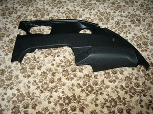

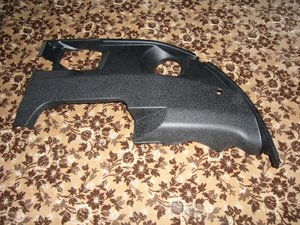

    От Альта левая не такая, а меньше в два раза.

    а кто может кинуть номерок вот те что где омывашка и гидрач справа и слева где воздуховод на а4 04 амб двиг 1,8тква

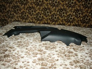

    НА 1.8TQ их не бывает. Нужно покупать от 3.0 или 4.2. Как вариант: крышкавозлевозд.фильтра 8E0 103 928 G01C
    крышкаабсиостального 8E0 103 927 E01C

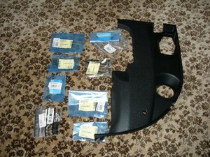

    а крепежь какой идет к нему? или просто все так ставится?

    N 105 538 01 1 шт.
    - 8E0 103 541 1
    шт.
    - 8E0 899 803 1
    шт.
    - 078-129-669 2
    шт.
    - 078 129 734 A 2
    шт.
    - N 909 766 01 1
    шт
    Но имеет счысл проверить

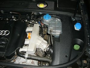

    Странно у меня отдельный кусок пластика! Снимаеш только с правой стороны. Он небольшой такой и сразу полный доступ к фильтру! Может это тока на америкосах у нас так?

    Менял топлиный фильтр на американке AMB 2004 года, пластик который закрывает фильтр снимается на ура за 5 минут, и ничего снятию фильтра не мешало... Единственное был геморой с фищечками на шлангах топлиоподачи.

    Поменял - как и говорил ранее, стоят заклепки, эта часть не платик в чистом виде, а типа жесткой резины. Оттягиваетсяя и меняется... Что бы не сломать ездил на сервис. Мастер говорит такого не видел. А так по виду стандартный кожух. Спорное решение...
