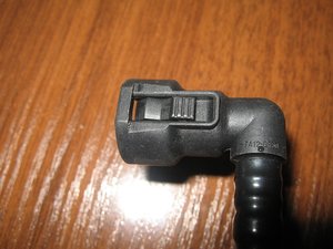

    Сам себе не так давно менял сначала тоже не понял как. А потом увидел шланг от фильтра отдельно не на машине и понял.
    Там две фишки на разьёме с двух сторон давиш на них и стягиваеш.
    У меня не получилось без отвёртки пришлось ею подцепить и силу не хило приложить но надо окуратно сломаеш фишки придёться шланг менять. А чтобыего поменять придёться бак снимать. Кароче главное пластиковую фишку не сломай! А для верности приведу фотку разьёма

    Понял - спасибо.... а сам фильтр как вытащить...Он притянут хомутом к корпусу и находиться под защитой...

    Хомут раскрутить и вытащить навроде ничего сложного.

    а я фишку таки отломал когда первый раз менял фильтр)))) но вроде держится без одного крепления не течет

    Вытащить через ту щель через которую он виден? Я же говорю он ПОД защитой... Ну завтра попробую ... Там щель у меня рука еле пролазит ...

    так пластик снимается элементарно

    Это спереди элементарно ... а тут заклепки Если только весь пласт по всему днищу... Защита состоит из трех частей...Перед - до передней оси колес ...Зад ....закрывает бак фигурно так....И пласт от передней оси до задней.....И выступающие части обжаты вафельным алюминием...

    И по ходу машины справа под пассажиром вырез в защите в котором и виднеется фильтр причем вырез не под ним а туда заглядывать надо, причем он оттопырен, видать уже заглядывали.Руку всовываю ... нащупываю фишки... Надо снять хомут - и двигая им отстегнуть фишки а потом отогнуть дырку и вытащить - так? Только делать в теплом гараже - на морозе пластик сломаю ....Тянуть буду
