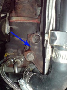

  18. igor`A4
    igor`A4 Новичок
    14 янв 2010
    54
    audi a4 8e
    народ, выручайте!
    что это за металлическая часть, которая под стрелкой расположена?
    между двумя болтами у меня трещина образовалась и на морозе из нее масло выходит (буквально чуток)... насколько вообще серьезно это?
    P.S. 1.8T AMB

  19. melkon
    melkon Суровый диагност
    21 сен 2005
    27.089
    Touareg CR 3.0TDI
    Это трещина в креплении турбины к впускному коллектору т.е. в самом коллекторе .
  20. dus72
    dus72 Старожил
    4 янв 2009
    12.791
    Тюменская обл.
    957 4.5t Magnum 23"
    igor`A4
    под стрелкой турбико
    сама стрелка указывает на выпускной коллектор
    де там масло?
    де трещина? на коллекторе?
    либо заварить либо менять на сток бу либо на не сток
    http://cgi.ebay.com/ebaymotors/VW-1...ptZMotorsQ5fCarQ5fTruckQ5fPartsQ5fAccessories
    для дальнейших апгрейдов
