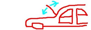

    Нет, диапазон тот же. в том то всё и дело. Ходят они по тем же траекториям, просто встали в такое положение.
    Тоесть они сначала едут вниз, потом вверх и останавливаются под 30град.

    значит точно снимать разбирать. скорее всего сбился механизм определящий нулевую точку.
    в общем фотоотчет с тебя :D
    ps - когда с поводков гайки скрутишь - берись за дальний конец поводка, поднимай его от стекла и как рычагом раскачивай поводок туда-сюда чтобы с гайки снять. тупо тащить не выйдет, и к молотку руки не тяни - разобъешь лобовик
    вот тебе мануал :)
