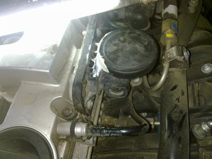

    Нашли в чем проблема, действительно сосет воздух. Виноват редукционный клапан прямо на голове, под защитной крышкой. Тут возник вопрос с его номером, подскажите кому не сложно. Он бьется как 06F129101K, но, как я понял, надо брать более новый 06F129101L
    + прокладку 06F 103 483 E, все верно?
