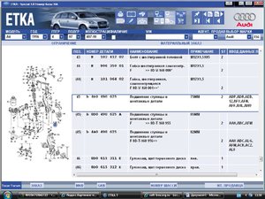

    Понятно, спасибо!Тогда такой вопрос, в каталоге в эксисте написано что подшипник 82мм, цена SKF 2500р.В каталоге а4 б5 тоже есть подшипник 82мм, и цена того же производителя дешевле на 700 рублей.Вопрос,а различаются они по размерам?

    я тоже так думал):smile42:
    у тебя двигло ADR к нему 75мм 4B0498625
  5. michфуд
    michфуд Старожил
    12 окт 2005
    15.243
    A4 8E 2,0 01
    ну и до чего додумал?

    Audi А4/8E 1.8TAMB
    #6706 Leon777, 31 янв 2010
    отдельно идет)) рисунок у них коварный просто)

    A4 8E 2,0 01
    дык номер давай - а то я слепень старый не вижу :(

    Audi А4/8E 1.8TAMB
    4B0498625

    A4 8E 2,0 01
    дык это и есть подшипник в сборе со ступицей

    A4
    я недавно тоже попался так когда покупал. идет отдельно. хотя в этке написано что комплект. ничего подобного

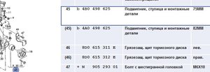

    Audi А4/8E 1.8TAMB
    у меня вот так

    15.243
    A4 8E 2,0 01
    слушай, а ведь и правда - 9,20,19 входят в поз.45, а поз. 18 - отдельно вынесена, просто линия, показывающая место установки болта 19 отвлекает как бы внимание, + корявая запись о ступице (у меня обновление 739).
    если б ступица 18 входила в 45 поз - она тоже скобочкой была-бы обведена.

    Audi А4/8E 1.8TAMB
    интересно, это трудности перевода?) под такую корявую запись попасть можно))скажешь одно, придет другое)

    12 окт 2005
    15.243
    A4 8E 2,0 01
    похоже да - на eng звучит так "wheel bearing with mounting parts"
