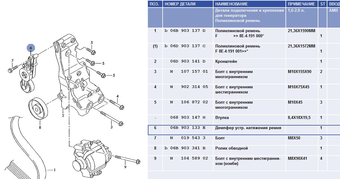

  5. michфуд
    michфуд Старожил
    12 окт 2005
    15.243
    A4 8E 2,0 01
    хотя кажись они все одинаковые
    натяжитель 06b903133e (только в сборе)
    ролик обводной 06b903341b

    Ролик обводной прикручивается к натяжителю(гитаре)?
  7. michфуд
    michфуд Старожил
    12 окт 2005
    15.243
    A4 8E 2,0 01
    ну на динамик наплевать
    а провода - хз - я нашел тока жгут моторного отсека в сборе по ETKA от 700 еуро... может есть частями - но что-то мне снова говорит что нету :( - восстанавливай провода, изолируй... как-то так
  8. michфуд
    michфуд Старожил
    12 окт 2005
    15.243
    A4 8E 2,0 01
    нет
    <a href="http://clip2net.com/page/m0/3585703"><img src="http://clip2net.com/clip/m0/1264364230-clip-57kb.png" alt="1264364230-clip-57kb"/></a>
    я вколхозил в натяжитель вологодский подшипник - подобрал по размеру
      110,8 КБ
      100

    ролик обводной можно заменить без снятия бампера ?
  10. michфуд
    michфуд Старожил
    12 окт 2005
    15.243
    A4 8E 2,0 01
    я менял ночью на морозе -25.
    гемор - но возможно, брал биту из набора (2см длинной) и ключиком на 10 крутил (примотал скотчем биту к ключу чтобы не уронить)

    Я 1 год назад покупал ролик к гитаре Mayle:smile42:
    В магазине сказали зачем менять сам натяжник если есть отдельно ролик:smile42:
  12. michфуд
    michфуд Старожил
    12 окт 2005
    15.243
    A4 8E 2,0 01
    я щас не помню - но по идее почему бы нет - только по каталогам как его искать непонятно
  13. dima2222

  14. melkon
    melkon Суровый диагност
    21 сен 2005
    27.089
    Touareg CR 3.0TDI
    Вот каталог майле http://www.meyle.com/Home/search.asp?lan=ru только я чего то не нашел там его ...
  15. michфуд
    michфуд Старожил
    12 окт 2005
    15.243
    A4 8E 2,0 01
    да мне и в голову не пришло б искать отдельно - если по ETKA не бъется - крайне вряд-ли деталь найти отдельно от узла, ну да сам знаешь :)
