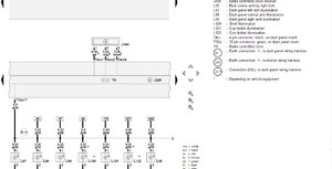

    #5809 michфуд, 26 дек 2009
    свет схема
      107,9 КБ
      97
  10. isaev
    isaev Старожил
    23 янв 2007
    5.892
    Были ABT, АМB. ФФ3
    Блин, я этого никогда не делал. Можно подробнее ?
    Я так понимаю: выбор контроллера - 17-панель приборов - ...
  11. REDLINE61
    REDLINE61 Bad e-mail
    28 янв 2006
    4.286
    VWTIGUAN 2.0TDI CR
    блин, как же их победить то? обидно что проводка есть, и електричество в проводах тоже(проверил). :cry:

  13. melkon
    melkon Суровый диагност
    21 сен 2005
    27.089
    Touareg CR 3.0TDI
    Ну ..17-10-002 и там 0
