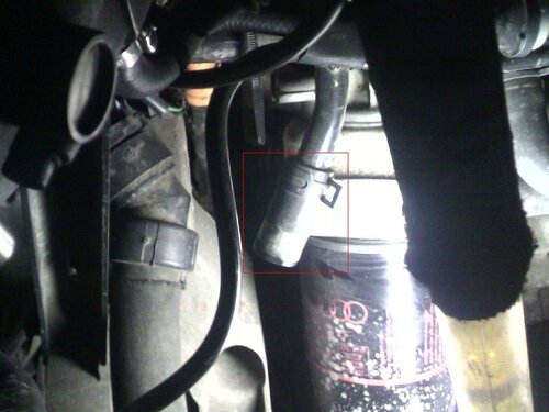

    День добрый товарищи!!! Не подскажите, что это за заглушка такая?
    Уходит антифриз потихоньку, подозреваю что с неё.

    15.243
    A4 8E 2,0 01
    да просто заглушка. ничего особенного

    :D понятное дело, что не волшебная. Интересует для чего патрубок который она заглушает предполагался. Может кто номерок подскажет. В экзисте вроде нашёл, но пишет что патрубок... Неужели такая ерунда 700 р стоит??

    для чего предназначен сказать сложно - может для доп. отопителя.
    я бы эту ерунду менять не стал за 700р - купи шланг армированный тосольный от нашемарок рублей за 50 и приколхозь его туда.

    Вот и я не вижу смысла менять за такие деньги кусочек трубки. Просто может я ошибаюсь.
    З.Ы. Ещё появился вопрос, как её поменять без слива ОЖ.

    Быстро снял - быстро одел - хомут затянул. Не забудь давление стравить тока.

    Не понял, это как? :shock: Откуда там давление? крышку бачка открутить чтоли?

    ну да :)

    :) понял, спасибо. Осталось придумать, чем кусок трубки заглушить...

    а ты уверен, что оно не из-под хомута сочится ?

    может доп отопитель тогда уже сразу поставить - нафиг шланги колхозить :very_cool:

    процентов на 80, следы антифриза только под ним нашёл.
    Денег наверно немеренно будет стоить, а сейчас НГ на носу, подарки, праздники.. Вообщем не время сейчас.

    Я подозреваю речь идет о вебаста. Может для этого этот патрубок отходит.:shock:

    8ЕАМВ
    Ну так это предпусковой подогреватель. Да к тому же в мороз расходовать заряд АКБ на его работу на мой взгляд :icon_suicide:
