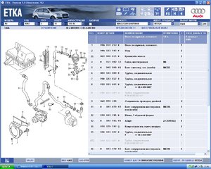

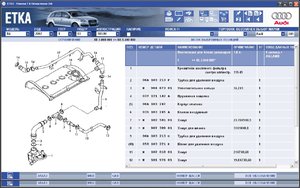

    схема ужасная какая то. варианта у тебя 2 от вина до вина, смотри сам

    Не это я смотрел это не та трубка! Которая мне нужна относиться к системе подачи вторичного воздуха. А это вентиляция блока цилиндров эта трубка рядом проходит.

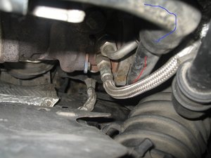

    То,что у тебя красным 06B133817S
    То,что синим ,как вариант 058133785B,ибо схема полное гавно )))
    Посмотри в ЕТКА иллюстрацию 131-10 и будет тебе счастье!!!

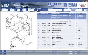

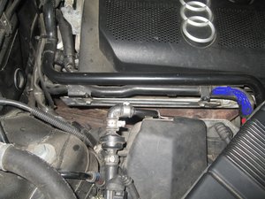

    Чтобы было понятно приведу фотки прямо с машины. То что синим резиновая трубка то что красным железная она у меня повреждена. Она идёт в низ её на фото полностью не видно повреждения внизу увидел когда разбирал. Да и хомутов там нет видимо кто то колхозил до меня вот нужно заменить. А на схеме 131-10 ничерта не понятно привожу её со своим вином. Помогите люди добрые.

    по логике цепочка - 15 - железяка вдоль отражателя, 12 - Г образная резинка, 8 - снова железяка, походу искомая

    Да кстати не подумал я что схема видимо перевёрнута тогда может быть и правильно!
