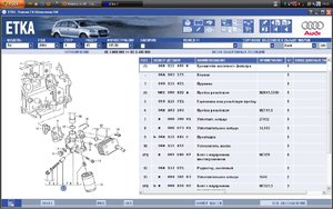

    вообще надоело мне это всё..нужно что делать, помогите советом куда копать, из истории:
    ..когда машина постояла 1 день, ну или утром следующего дня(на холодную), когда заводишь, оч шумно работает(как дизель), я бы даже сказал тарахтит и продолжается не долго сек 3-5 (затем шум пропадает)..обороты при этом 1000-1100 иногда изрядко плавают в пределах 100, затем падают до 900 и все нормально. Затем если машина простояла часа 2-3, когда заводишь "тарахтение" повторяется..т.е как я понимаю...масло стекает, и не задерживается в верхней точке, какой то клапан не держит..
    так было до замены масла и фильтра, так и после..
    маслянный клапан стоит в фильтре?! или где то еще... думаю в нем причина..
    помогите советом..

    в КРОНШТЕЙНЕ маслянного фильтра.

    хм..плохо представляю, а наглядной картинки или рисунка, нету? :shock:
    т.е клапан стоит там куда вворачивается маслянный фильтр? :icon_suicide:

    маслянный фильтр вворачивается в своего рода байду, которая называется кронштейном. типа переходника между блоком и фильтром.
    клапан с внутренней стороны - все картинки в ETKA - ELSA
    ну и в соответствующих темах ;)

    а каков пробег твой и что ты в мотор льешь то ?
    подобная ситуация была с 1.8 ADR '98
    практически решилась путем постоянного вливания хорошего масла с первыми двумя сменами через 3-4тыс., а потом через 10.
    по поводу аццки красивой синей штучки - зачарован. где взять, сколько стоит, есть ли допуск вага ? :nod:

    байда называется теплообменник как бы, не? :hi:
    не, в натуре кронштейн. вот тебе рисунок

    как бы не
    кулер это еще одна байда :hi:

    спасибо за рисунок :hi:

    больше спасибо за схемУ, будем разбираться, масло до этого всегда лиили мобил 0в40 щас залил 5в40 пробег 110тыс км
    это же альт..ё моё
