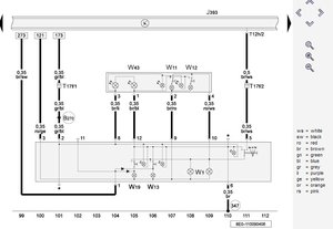

  16. michфуд
    michфуд Старожил
    12 окт 2005
    15.243
    A4 8E 2,0 01
    на кусочек - это после 2006 года
      59,6 КБ
      85
      45 КБ
      83

    Протести блок компом ... Я ваще не понимаю как ты собрался искать проблему наобум :icon_suicide: Там будет ошибка ,потом по ней легко съэмулировать ведомый поиск ...с измерениями и вариантами ... А так можно пойти новый блок заказать ,потом привязать его - а дело будет не в нем И ЧЁ ТОГДА ?
  19. Drull
    Drull Завсегдатай
    14 июн 2009
    760
    Audi A4 B7, 2.0T Quattro
    Люди большое спасибо за схемы и советы... буду пытась решить проблему
