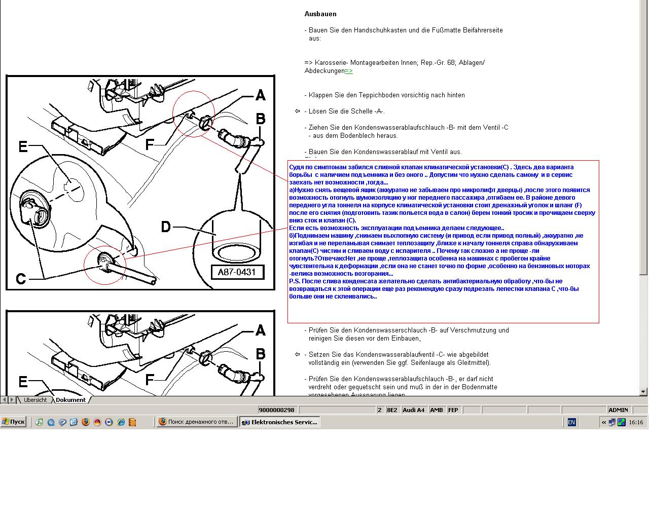

    Гуру подскажите где находится сливной дренаж с испарителя???Где то сдесь на форуме находил схемку из Эльзы помоему что под бардачком эта трубка проходит-щас не могу найти.......
    это он????хочу почистить посоветуйте че нить на скорую руку плиз)

    Вот по такой картинке я заколебался искать. И не нашёл:cry:
    Если чистить "пенной чистилкой" испаритель, то после снятия бардачка, слева резиновую заглушку снимаешь и получаешь доступ к испарителю. Пшикаешь туда (через шланг, предварительно туда до упора засунутый) и как только пена полезет, закрыть заглушку и 20-30 мин. подождать, пока пена спадёт. Балончика мне хватило на три раза.

    А если забит дренаж эта гадость пенная пробьет его:shock:-поэтому и хочется сначала эту трубку найти:cry:

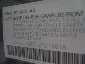

    Всем добрый день.
    Ребяты,подскажите пож-та,где на американке 8Е наклейка дублирующая ВИН номер???
    На европейце,как я понял,под капотом.

    А4 8Е quattro
    в окошке на лобовике

    Пена превращается в жидкость и стекает. 100% не дам, что пробъёт. Но вопрос в том, забито ли?

    Да понятно,что наклейка есть в нише запаски и под стеклом,а сам ВИН выбит на перегородке моторного отсека))))))))))Я спрашиваю про наклейку с ВИНом,которая на европейцах приклеена в моторном отсеке на стакане или полке крыла.Где такая на американках 8Е???Под капотом не нашел ((

    Может не в тему, но наклейка на левой центральной стойке есть. Вот только не помню, есть-ли там ВИН.

    на 8е вроде в нише багажника нет, она под задним сиденьем.
    на правой чашке табличка тоже должна вроде быть.

    Может ли она быть на стойке между пер.и задней дверью???

    Вот-вот,я про нее и спрашиваю.Она ли это??

    Именно там она и есть, на стойке между задней и передней дверью. Вот так выглядит.

    судя по картинке на две заклепки :shock:
