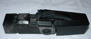

    Задолбался :smile42: я клеить этот поводок для дворника со стороны пассажира.
    Его как-нть заколхозить или отдельно он продается?
    Может стоит перейти на безкаркасные щетки ? Там в комплекте эти поводки есть?
    У кого богатый опыт с этим? Признавайтесь :umnik:

    Блин были такие, выкинул на днях.Так как перешел на бескаркасные.Я думаю у кого нить завалялись тут многие на бескаркасные перешли и не параться.И я:thumbup:

    То есть у безкаркасных свой поводок, который вставится в железный стандартный дворник ? :)
    p.S. Какие безкаркасные? производитель, модель, длина ?

    да купи ты комплект щетки и поводки .в том году покупал около 2 т.р.стоило:bt:

    Да свой и тоже нестандартный.Ваговцы "молодцы", другое фиг че поставишь.
    Они оригинал-SWF. Длина 550мм. Цена 2800 рэ.
    Номер комплекта:8E1 998 401

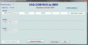

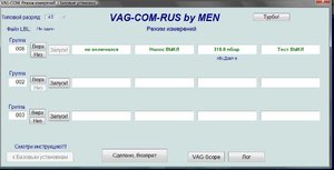

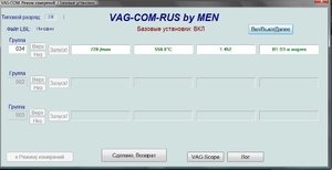

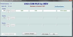

    Еще вопрос: никто не пробовал тестировать вакуумный усилитель тормозов: базовые установки (скриншот сделан из измерений - не обращайте внимания, так как тест пытался сделать из базовых установок ), 8 группа ?
    Как только включаю тест, сразу вываливаюсь из группы :(
    По остальным функциям все проходит по штатной программе. :shock:

    первый скрин я понял - остальные - не понял зачем.
    тест надо делать на заглушенной машине. пробуй.
    будет больше 250-300 - значит подсос.
    ps - тест ни о чем на самом деле. он просто включает насос и качает.

    Правильно, качает и меряет. Если есть дырка, то в дырку все уходит :)
    Кхм... на заглушенной, так там написано нажать тормоз и газ...обороты сами поднимутся до 2200, тест включится. Именно таким образом у меня проверились все остальные (скрины). Попробую на заглушенной... интересно как у меня тогда обороты вырастут ? :)
