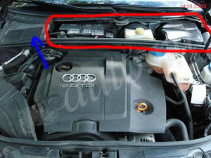

    1. Michфуд уже спрашивал - маленькая лампочка на переключателя света мигает с какой-то периодичностью в зависимости от положения выключателя, вкл/выкл зажигания и т.д. - что сие значит?
    2. смотрю по auto.ru все 8e без крышки закрывающей аккумулятор
    (на рис красным). вода течет прям на аккумулятор.
    паз для установки вроде как есть
    по ЕТКЕ пробивается номер "8e1 819 447 A" но по рисунку она должна закрывать и салонный фильтр, а там уже есть крышка (синяя стрелка)
    тот ли номер крышки?

    Ответ: Вопросы по 8Е
    поищи в соседней ветке недавно было бурное обсуждение, все А4 после 2004 года идут без этой крышки, но крышка покупается от 02-03 года и колхозится на 04 год, при этом выбрасывается крышка закрывающая салонный фильтр, инженеры Ауди дебилы раз такую важную крышку изменили в 04 году :laugh:

    #463 melkon, 28 окт 2008
    Дык вроде пришли к выводу что старая полноразмерная снята с производства и не поставляется ,или я не прав ?
    PS У меня старая 8E1819447,оч удобно - листва и всякая шняга в короб не сыплется.:thumbup:
    А Экзист ссылается вот на такую по запросу старого номера 8E1 819 447 01C
    Влад, там плотно обсуждали и ктото ставил старую крышку на 04 год, она вроде как подошла при помощи силы и такой то матери :laugh:
    я себе на машину 2006г без проблем поставил эту крышку...
    от этой операции, пока вижу только плюсы - листья и омывайка не сыплються на аккумулятор, и в салоне стало меньше вонять омывайкой...

    Эту - т.е. с номером 8E1 819 447 01С ?

    Вопрос не правильно поставил :umnik:
    Надо так : 1) Ты ее новой заказал ?
    2) По какому из двух номеров ?
    3) И уже потом про методы вкорячивания (кувалдометр,иха мать и т.д)
    сходил к машине посмотрел
    номер 8e1 819 447 a - выбит на крышке салонного фильтра (отмечена синей стрелкой)
    Я тебе про эту 8E1 819 447(та что все закрывает) и эту 8E1 819 447 01С(что за хрень я такой в живую не видел).
    А то что у тебя и так понятно. Первая вообще на данный момент существует в природе ? Заказ примут на нее или с заменой на вторую ? А вторая этои есть скорее всего половинка....

    1. Да новой, в Exist, по их каталогу посмотрел номер и заказал (крышка для аккумулятора заказывается отдельно!)
    2. Номер не помню, но она там помоему одна.
    3. Установил в течении 30 секунд. Снял свой обрубок, поставил эту крышку. Встала просто идеально, как будто там и была...
    покупал вместе с машиной - там и стояла :)
    вопрос где и какую найти крышку на весь отсек с аккумулятором
    про крышку - что мешает кстати снять с 8e и примерить - а потом заказать по каталогу и номеру как для 8e?

    у моих поставщиков так написано :)
    Vag 8E1819447 01C Крышка водостока(длинная) AUDI
    Vag 8E1819447A 01C Крышка (короткая) AUDI
    что означает длинная можно догадаться :) заказывается кстати без проблем новая
