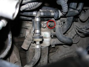

    #4679 CRASH-CARS, 9 окт 2009
    Кто покажет где находится датчик давления масла на AMB буду благодарен.
    Хочу подковаться в вопросе прежде чем на сервис ехать давление мерять.
    Визуальный осмотр ясности не внес:
    p.S. ELSA в ноут не влезает, а до ДЕСКТОП'а ехать далековато :(

    он здесь, ключ на 24
