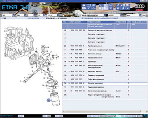

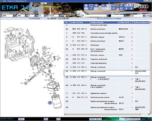

    Audi A4/B6 1.8Tq
    Вот и я о томже. Хотя с америки у меня пришла с увеличенным фильтром
    помогу скриншотами
      131,8 КБ
      120
      136,6 КБ
      96

    2005(4) AUDI A4 8E 1.8T AMB MULT
    Думается мне, что ключевой момент - это фраза на 1 картинке "ОГРАНИЧЕНИЕ 8E-2-000 001 >> 8E-5-400 000" На второй картинке поиск неточен, отсутствует параметр "торговое обозначение". Думается, если его ввести, то тоже будет по модели и году биться фильтр с буквой B на конце :)

    Audi А4/8E 1.8TAMB
    Не фига себе (выражовываюсь в легкой форме))):D дык у нас етки показывают разное, у меня фильтр с В не предлагает на амб, ни закакие коврижки, еще системная заметка гласит:
    Technical change: On 1.8 litre
    engines, a larger oil filter is
    installed, which results in greater
    oil volume. Observe maintenance tables

    Audi А4/8E 1.8TAMB
    А, по вину твоему показывает с B:confused: ааааааа, вот я лошара млин:hospital:, у меня тоже с B по вину идет:umnik:
    Вот как на первой картинке (где H17 W05 надпись) у меня и идет в оригинале. energy26, это с буквой B я так понимаю?
    Ну цена, как минимум, разная. F дороже рублей на 120 :shock: Маркетинг?
