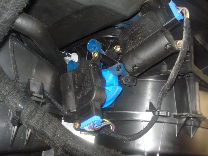

    1 Неисправности:
    01274 - Электродвигатель заслонки воздухозаборника-V71
    41-10 - блокирован или отсутствует напряжение - Спорадическая
    это ОНО?

    а чем чревато "забивание"?
  9. apv
    apv Завсегдатай
    19 окт 2005
    894
    Audi A6/45 2.8 ААН АКПП 96г. - была, Audi a4/B7 2.0TFSI Quattro 05 г.в., пиндос - была, VW Touareg 4.2 BAR - был, Audi A6/C7 2.0t Quattro 2015/12
    Я могу предположить, что может сгореть моторчик заслонки, если он будет долгое время хотеть провернуть ее дальше, а некуда. Поэтому, для начала сделай адаптицию климата и сотри все ошибки, а дальше, если это будет повторяться, искать причину, и причин может быть масса.

    у меня было так:
    нашел сею коробочку, разобрал. Как оказалось, там ломаться попросту нечему- моторчик и потенциометр. У меня был плохой конткат между моторчиком и контактной пластиной, т.е. контакты питания выходят из моторчика ввиде пластин и они зажимаются др. контактами. Я просто спаял эти места и все заработало.(Не понимаю, почему их изначально не спаял производитель(Bosch)
    (фоткать было некогда, но выглядит это так)
    нашел фотку кого то..
    держится на 3 болтах с годовкой под 8 мм.
    Судя по тому что VagKom пишет, то я предполагаю что Вам надо проделать тоже самое.

    а какую коробочку надо разобрать подскажите, а то ведь я все разобрать могу?))):shock:
