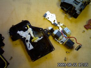

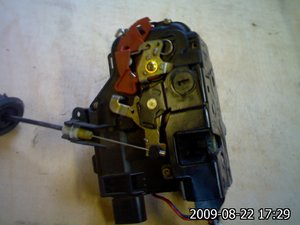

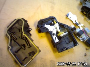

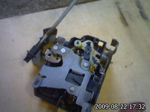

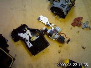

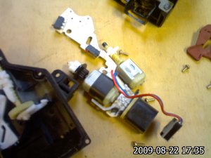

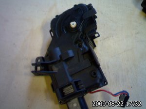

    замковая сборка правой передней двери.
    вчера я героически пытался разобраться с задней дверкой - снял рамку (на улице), пошел офигенный ливень, но замок я вытащил. есть немного фоток. могу показать.
    я его поразбирал мальца, потом кое-как всунул на место, в итоге дверь захлопнул и теперь ни снаружи ни из салона открыть не могу - наверное собрал неверно
    т.к. шел дождь - прекратил занятия и поехал домой

  12. michфуд
    michфуд Старожил
    12 окт 2005
    15.243
    A4 8E 2,0 01
    на последней фотке вверху - микрик отвечающий за состояние откр/закр двери - чтобы его пожмакать разбирать узел с моторами - не надо. остальные - внутри короба.
    походу при разборке я сместил шестеренки и при сборке они неправильно встали

  14. DAV
    DAV Завсегдатай
    19 сен 2007
    748
    Четверка, 8Е, 2002г.в.
    michфуд
    Согласен, это все из-за микрика. Какие то наружные повреждения/износ пипки/нагар был?
    Не смотрел его тестером?
    За что второй микрик отвечает?
