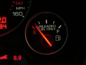

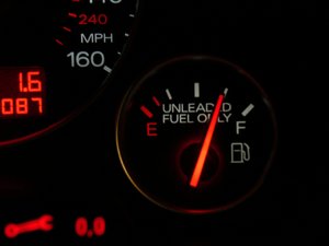

    Всем привет! Совсем замучил меня указатель запаса топлива. Заправляешь полный бак, а он кажет что бак не полный. Проезжаю 230 км, раздался зуммер и на приборке загорелась пиктограмма в виде бензоколонки, указатель показывал почти пустой бак.
    после чего я заправляю до полного бака, но влезает как правило всего около 36 литров. Очень редко бывает что при заправке до полного бака указатель запаса топлива работает как положено, т.е. полный бак. Как вылечить эту бяку?

    А с баком все номально? А то может там 20 кг отборного колумбийского порошка спрятано, вот только 36 литром и помещается)

    ))) не, один раз так вышло что пришлось ехать буквально на парах, так вот после этого заправил 59 литров. Так что порошочком разжиться не светит)))

    на кваке бак 64 или 66 литров

    датчик уровня топлива

    Вроде их в баке два установлено, который?

    два, какой-то из них...
    измерять сопротивление

    логично, но если учесть что указатель искажает показания от середины до полного то возможно что второй датчик?
