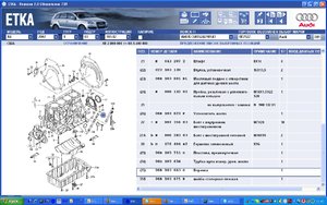

    ну негерметична стала система

    А4 1.8Т 2003 квака
    подскажи номерок трубки щупа
  3. inviz
    inviz Участник форума
    27 янв 2007
    171
    Audi A4 2.0t 05 us
    06d103634
  4. michфуд
    michфуд Старожил
    12 окт 2005
    15.168
    A4 8E 2,0 01
    хм... картинка странная - коротыш какой-то показан...
  5. michфуд
    michфуд Старожил
    12 окт 2005
    15.168
    A4 8E 2,0 01
    эээ - не торопись - это железная вставка в блок, на которую уже пластик одевается :umnik:
