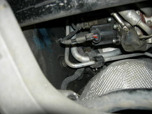

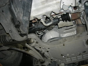

  6. kostya_pak
    kostya_pak Живу я здесь
    12 ноя 2008
    2.474
    A4
    да, шевеление не помогло. дверь разберу тоже, гляну, ща жара на улице, лениво ковыряться :)
    зеркало тоже не складывается... и память не работает на зеркало левое.
    схемы нет :) сфоткать не додумался в тот день, да там легко найти, прям под турбиной.
    1 человеку нравится это.

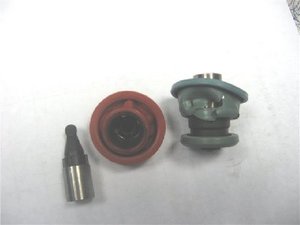

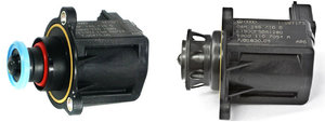

  8. inviz
    inviz Участник форума
    27 янв 2007
    171
    Audi A4 2.0t 05 us
    2 apv:
    смотри
  9. inviz
    27 янв 2007
    171
    Audi A4 2.0t 05 us
    Разница старого и нового в конструкции:
