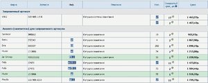

    2005(4) AUDI A4 8E 1.8T AMB MULT
    ну не знаю, у меня половина креплений обломана - видать импульсивный пендос был до меня :rofl:
    кстати, раз уж пошла такая тема, то все берут оригинал 06b 905 115r за 1500? посмотрел на оригинале выбито BERU. тот же самый BERU стоит на 500р дешевле :shock:

    ни разу, кстати не видел, чтобы на этих катушках было выбито BERU. там выбито VW AG....
  18. RoyRoys
    RoyRoys Участник форума
    22 окт 2008
    323
    екзист говорит обратное :nod:
      68,7 КБ
      110
  19. energy26
    energy26 Старожил
    27 май 2005
    12.338
    была А4 8Е AVJ
    Неужели? :rofl:
    <table class="tbl" id="ctl00_ContentPlaceHolder__gvResultTable" style="width: 100%;" rules="all" border="0" cellpadding="4" cellspacing="1"><tbody><tr style="background-color: rgb(244, 244, 242);" class="trn" onclick="colorize('237079300',this,event);" onmouseover='colorizeit("237079300",this,event);' onmouseout='uncolorizeit("237079300",this,event);' id="237079300" tcolor="#f4f4f2"><td rowspan="27" style="background-color: rgb(244, 244, 242); font-weight: bold; width: 120px;" valign="top">[​IMG]</td><td rowspan="27" style="background-color: rgb(244, 244, 242); white-space: nowrap;" valign="top">06B 905 115 R</td><td rowspan="27" style="background-color: rgb(244, 244, 242);" valign="top" align="center">
    </td><td rowspan="27" style="background-color: rgb(244, 244, 242);" valign="top">Катушка системы зажигания</td><td align="center">[​IMG]</td><td style="font-weight: bold; width: 50px;" align="center">16 <sup>[​IMG]</sup></td><td style="font-weight: bold;" align="center">1 393,72р.</td></tr></tbody></table><table class="tbl" id="ctl00_ContentPlaceHolder__gvResultTable" style="width: 100%;" rules="all" border="0" cellpadding="4" cellspacing="1"><tbody><tr style="background-color: rgb(244, 244, 242);" class="trn" onclick="colorize('237079288',this,event);" onmouseover='colorizeit("237079288",this,event);' onmouseout='uncolorizeit("237079288",this,event);' id="237079288" tcolor="#f4f4f2"><td style="width: 120px;">[​IMG]</td><td style="white-space: nowrap;">ZSE043</td><td align="center">[​IMG]</td><td>Катушка зажигания</td><td align="center">[​IMG]</td><td style="font-weight: bold; width: 50px;" align="center">10 <sup>[​IMG]</sup></td><td style="font-weight: bold;" align="center">1 313,25р.</td></tr></tbody></table>

    сомневаюсь даже, что эти 4 штуки на складе остались. но вот, когда они закончатся, таких цен уже не будет... да и что этот экзист? у большинства людей если поломка по факту, то они едут в ближайший магазин и берут из наличия, а там уже дешевле 1400 не будет ( в большинстве)... не поедут же они отдавать предоплату, ждать, потом ехать и забирать...
