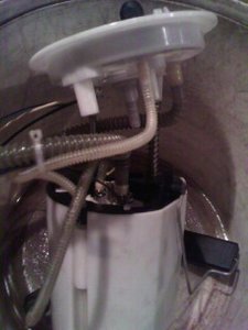

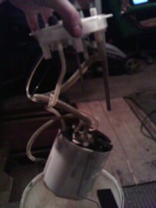

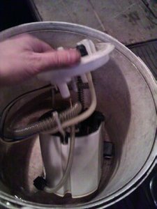

    to michфуд не знал куда добавить, так что решил сюда кинуть.
    Чистил на прошлой недели топливный насос (Лавром), т.к. давление давал нормальное, но почему-то гудел, кстати гул пропал, но сообщение не об этом.
    При снятии насоса, пластикового стакана не обнаружил, насос вообще был в отдельной корзине, так что проблем по вытаскиванию насоса не было.

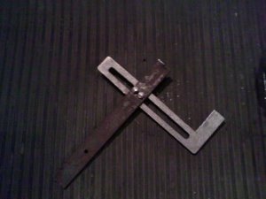

    Фотки (последняя это ключик который заколхозил для снятия стопорного кольца):
