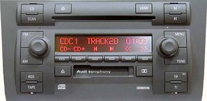

    Если у вас вот такая магнитола:
    то вот вам 2 дампа прошивок с кодом:
    Посмотреть вложение Audi_Symphony_II_AUZ5Z4_Panasonic.zip
    Один дамп с прошивкой, отключающий функцию проверки кода, второй стандартный дамп с уже вписанным кодом 1594.
    Данный дамп также можно заливать в те магнитолы, коды на которые вам не известны или нет возможности для чтения ЕЕПРОМа, разумеется, для их разблокировки.
