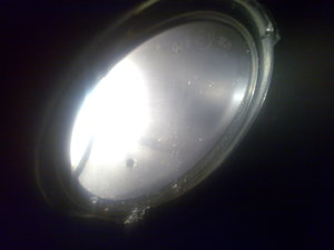

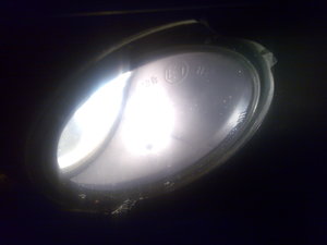

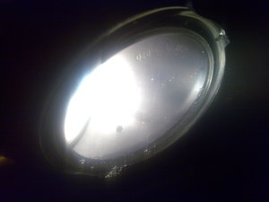

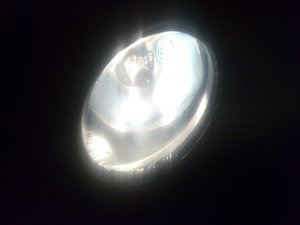

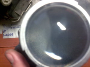

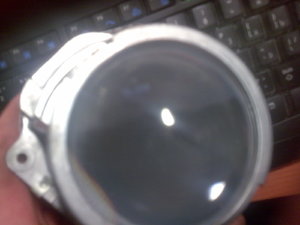

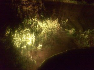

    А это результаты мучений - теперь можно прочитать даже маркировку на стекле. Да и лампочку видно)))))) Удачи.

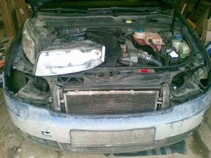

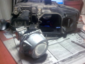

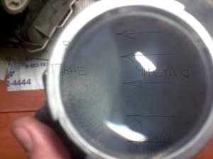

    Завтра выложу отчет как "невандальным" методом разобрать (т.е не куроча, не разрезая, не отпаивая стекло, а с торца, где меняются лампочки просто откручивая и в нужном направлении вращая линзу ), вытащить и почистить линзу из ксеноновой фары А4 В6.

    Не дождавшись отчета от волчек решил попробовать сам.
    Про 4 торкса, кот. надо открутить для снятия фары рассказывать не буду ;). Самое сложное было подобрать головку для откручивания 3 держущих линзу гаек. Из ермаковского набора головка на 5 оказалась мала, а на 6 уже большая. Выручил китайский набор головок - обозначение на головке 7/33. Итак, вытаскиваем лампочку, откручиваем 3 гаечки, вытаскиваем скобку (на 2 фото она уже лежит отдельно) и поварачивая против часовой вытаскиваем линзу. Линзу акуратно протираем мягкой, неворсистой тряпочкой, смоченой спиртом. Собираем в обратном порядке. Единственное что не смог вкорячить на место - скобу со 2 фото. Вроде и без них все работает не хуже. Перед тем, как вытащить линзу, обратите внимание на расположение шторки - не придется как мне разбирать 2-й раз фары и переставлять линзы ;). Шторка должна быть снизу, что противоречит логике, но удовлетворяет законам оптики.
    [​IMG][​IMG][​IMG][​IMG][​IMG][​IMG][​IMG][​IMG][​IMG]
    ЗЫ: Большого эффекта от прочистки линз не заметил. Буду ковырять дальше. Следующий этап - замена ламп с 6000к на 4300. Не поможет - буду полировать фары. Если и это не поможет - продам ауди и куплю матиза (шютка) ;)
    ЗЗЫ: Поменял лампочки на новые - и вот он, долгожданный эффект!!!

    извиняюсь за долгое отсутствие, но чуть добавлю - фото не осталось - слетела винда - уничтожив всё содержимое дисков(((( В моём случае была фара со штатным ксеноном. Следовательно, блок розжига находится в нижней части фары. Там звездочка на 15 и 6 винтов. Откручиваем их - вытаскиваем блок. Он будет очень сильно мешать, если его не снять при вытаскивании линзы. Не знаю как получилось, что у тебя шторка встала "вверх ногами" - у меня перепутать было невозможно, т.к. верхний угол блока крепится к автокорректору - или к чему-то ещё. Этот угол и есть самый геморройный при извлечении. А пружинка 2, что у тебя не встала отвечает за продольную устойчивость блока линзы. Протирал тряпочкой, которой очки протирают. Замечу, что в фаре а6 с6 (тоже попадала на мой хирургический стол) очень интересно сделан переход с европы на америку. Просто лишняя пластинка, которая убирается, если машина из европы - получатся галка или ставится и получается ровная линия. В нашем кузове такого нет. Все винты, крепящие линзу внутри фары посажены на демферы - чтобы вибрации гасить (просто кусочки полиуритановых трубочек высотой 4-5 миллиметра). Эффект у меня был просто потресающий - раньше галок не было совсем. Ксенон просто светил. После процедуры - появились четкие галки и света стало раза в 4 больше.
