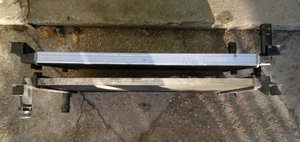

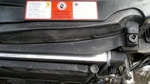

    Поменял радиатор охлаждения, поставил Valeo 732 963, только оригинальный был 27мм, а этот 34мм. Теперь накладки которые закрывали ребра, одна снизу, другая сверху не подходят. Подскажите у кого 2.0T там вроде тоже 34мм. Чем закрыто? 8E0121331E?
