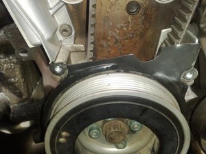

    Здравствуйте подскажите по меткам ГРМ на моторе AMB при замене обнаружили на нижнем шкиве коленвала 2 метки по какой ставить?
    в авто дате нет уточнения
    Поставили по 2 т.к она более правдоподобна выбита
    Хотя сейчас погуглив не которые ставят по 1 так по какой же ставить.
    В одном из отчетов была эта фото что ниже под спойлером что так ремень стоял в стандарте
    По 2 метке вылетела ошибка
    P0341 Датчик положения распредвала
    но как валы в клапанной крыжке стояли не смотрели еще может и там они смещены.

    2 метка коленвала, видно просто чем то задели-чирканули!
    ....на соединении двс и коробки, отверстие закрытое заглушкой, проверить можно-нужно открыв и совместив метки, самый точный способ!
    зы: кто же, будучи не уверен в правильности меток... заводит авто :shock:!!? можно получить опят несьедобных, поляну.
    зы: дополню картинками, хотя ниже показали уже правильно и точно.

    Когда шкив стоит на месте, всё довольно наглядно:
    P.S. 2ая метка, видно специально для пидносов:D

    по номер (1), очевидно. вопрос возникает исключительно у тех, кто ни разу не менял ремень.
    кэп подсказывает, что при неправильной установке ремня иначе быть не может :shock:
