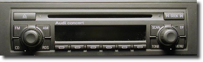

    куда копать по такой ошибке?
    00858 - Соединение между выходом ZF магнитолы и усилителем антенны
    36-00 - обрыв цепи

    Разъем антенный проверь на магнитоле. Он у тебя двойной?

    да хер его знает, там разъёмов то точно не один, который на антенну то?
    магнитола вот такая: [​IMG]
    я так понимаю тот что под стрелкой? [​IMG]

    Под стрелкой вроде GSM антенна :shock: а вот рядом, на фотке в верхнем правом углу черный провод - то что тебе надо

    странно.... у меня получается на разъём GSM антенны подключен какой-то кабель, но телефоном и подготовкой к телефону там и не пахнет....
    а по теме обрыва цепи.... куда лезть: в провод или куда ещё?

    я ж написал "вроде":shuffle:
    Там может и две радиоантенны быть ;)

    вряд ли GSM, походу надо методом научного тыка на следующих выходных выяснять))))
    буду провода тогда вызванивать от магнитолы до антенны которая сзади...
    в машине по вагу всего одна ошибка глаза мозолит про этот ZF усилитель)))

    в сторону усилителя антенного, на заднем стекле под накладкой! если лазили и отсоединяли, копались в поводке к антенному.... снимать пропаивать 4ре контакта на плате. при не работе после пропайки... купить такой же, поменять!
    зы: как вариант... антенный разьём указаный стрелкой, от него обрыв в контакте!
    нет никакого gsm в этой авто :hi:
