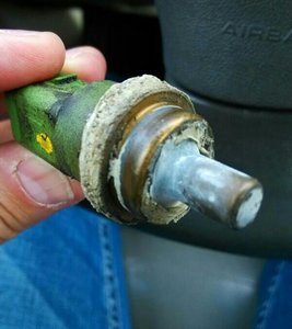

    Ну тогда все ок.. завтра замерю температуры и посмотрю исчезла ли разница по утру..
    Вот в таком состоянии старый был :)

    Остался еще один вопрос.. как проще всего добавить концентрата антифриза .. летом просто пропорция была дикая поэтому сейчас надо литра 2 залить..
    А еще остался датчик температуры на радиатор. Поэтому его тоже надо запихать.. раз уж купил

    На мой взгляд концентрат лучше не лить,потому что антифриз концентрированный своего рода кислота.Думаю лучше разбавить.

    Это нормально,у меня ещё хуже был пришлось после замены всю систему промывать дистиллированной водой.

    ...меняя его, сольётся почти всё гав... дерьмо из системы! разбавить концентрат 1 к 3, залить и в тепле встретить зиму :hi:

    :lol: ногти не стрижены :D

    Мне тоже сначала сразу сказали что поменяем датчик и заменим антифриз. Но когда пришел забирать сказали что посмотрели и антифриз вполне нормальный, решили не менять. Хотя могли и "нагреть" :)

    чувак давно маникюр не делал просто!

    Я просто сам менял датчик,после увиденного старого датчика решил сразу же промыть систему.
