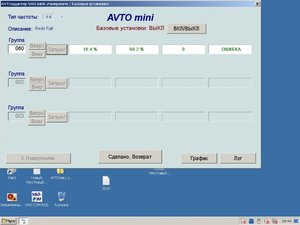

    Подскажите пожалуйста! Дросель под замену или еще есть смысл проводку к нему просмотреть?
    AVTO mini версия: Версия 1.10
    Воскресенье, 18 Октябрь 2015, 19:35:54:1234
    Номер детали контроллера: 8E0 909 518 AK
    Компонент и/или Версия: 1.8L R4/5VT G 0005
    Код ПО: 0016751
    Код СТО: WSC 01107
    VCID: 79856A3570D7
    4 ошибок найдено:
    17967 - Блок дроссельной заслонки-J338: ошибка базовой установки
    P1559 - 008 - Implausible Signal
    17951 - Датчик угла поворота привода дросс. заслонки-G187: слишком низкий уровень сигнала
    P1543 - 002 - Lower Limit Exceeded
    17987 - Блок дроссельной заслонки-J338: не начата адаптация
    P1579 - 001 - Upper Limit Exceeded - Периодически
    17953 - Управление дроссельной заслонкой: сбой в работе
    P1545 - 008 - Implausible Signal - Периодически
    Воскресенье, 18 Октябрь 2015, 19:45:31:1234
    Код ПО: 0016751
    Код СТО: WSC 01107
    VCID: 79856A3570D7
    4 ошибок найдено:
    17972 - Блок дроссельной заслонки-J338: недостаточное напряжение при вып. базовой установки
    P1564 - 002 - Lower Limit Exceeded - Периодически
    16725 - Датчик положения распредвала=>датчик-G40: недостоверный сигнал
    P0341 - 004 - No Signal/Communication
    17579 - Датчик угла поворота 2 привода дроссельной заслонки-G188: недостоверный сигнал
    P1171 - 008 - Implausible Signal
