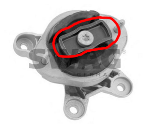

    Никак не могу найти в ELSA номер болта и металлической планки для подушки коробки. Они есть в сборе на неоригинальных деталях типа SWAG 32923140, но это для слабаков :D Не подскажете?

    потому что не надо болт этот трогать, для замены опоры откручивается гайка.
    подбери любой, подходящий по длине, или купи опору в сборе.:nod:
