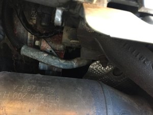

    Ребят, опять загорелась лампа антифриза. Открыл капот и обнаружил в этом месте течь. Что там может быть?Задеяя часть мотора, гле вакуумник находится.

    разве не так с фланца-тройника течет?
  14. Zlodey
    Zlodey Старожил
    12 фев 2006
    9.289
    турбокватроручка
    именно так.
    что ж ты друг в ветке 2тфси не спросишь:)
    ложишься на двигатель и левой рукой под фазиком щупаешь тройник. на его левой нижней части стоит датчик температуры двух контактный. Можно сказать над второй лямбдой.
    Его колечко уплотнительное и течет.
    Если расширительный бачек опустить вниз, то можно потерять при заменен не более 100-200 грамм ОЖ. ДОльешь дистилированую воду и все. Колечко рублей 20 стоит вроде. Меняется раз в год. Каменеет собака.

    4.588
    Audi Q7 4l 3.0 tdi рест
    Виталя там пластик говно он современем трескается, на всем экономят, был бы алюминевый проблем не было!!!

    а кто спорит? только трескается он в 90% случаев на В6, хз почему, но у меня машина уже 4 год, и я только эту прокладку дважды менял, а тройник как новый, без трещин. Да и в ветке 2тфси на тройник не видел жалоб, а тут - как говна за баней, каждый второй этот тройник меняет.
    При чем второй раз пришлось резинку менять вместе с разъемом проводки, вот уж где пластик говно говном, нажмешь на язычек - и нет его.

    Я когда гбц делал, снял, и оху.л, он треснул под резинкой как раз
