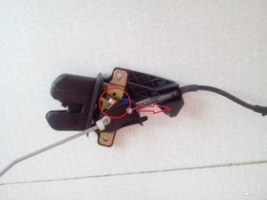

    Я тут случайно обнаружил обрыв тросика замка багажника при попытке открыть с личинки. Тросик шевелится всегда, независимо как открываешь.
    Вторая проблема - переламываются провода в жгуте крышки багажника.

    да, так и сделал. Все работает, даже видно, что моторчик пытается дергать замок.
    Оказалось, сам механизм, который непосредственно выдвигает язычок был согнут назад (если стоять перед багажником (на рисунке стрелкой указал в какую сторону он был согнут). Выгнули в обратную сторону, точнее выпрямили. Багажник заработал как и прежде.
    НО. Замок как не работал от ключа, так и не работает. Его видимо бывший владелец совсем испортил.
    Ключ просто прокручивается...
