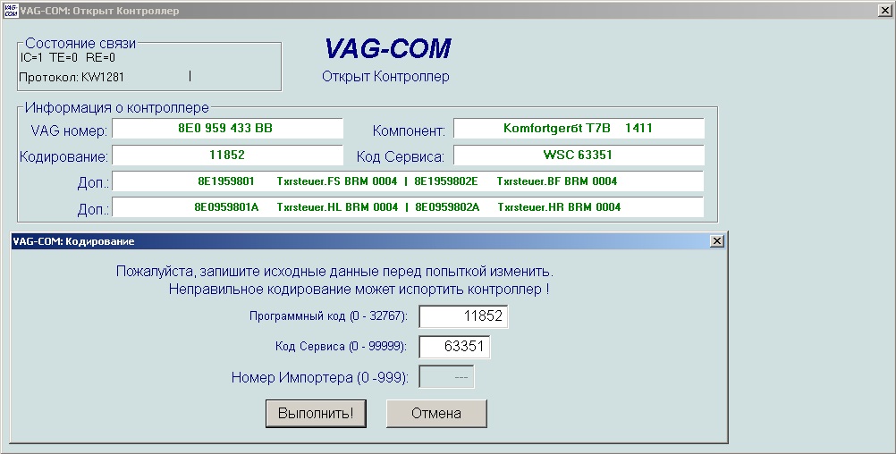

  6. vitaliy2207
    vitaliy2207 Участник форума
    16 мар 2014
    313
    Audi A4/B6 1.8TQ
    Интересно, чем отличается моя кодировка - 07790, от 11788?
  7. ASheff
    ASheff Заблокирован
    24 окт 2009

  9. vitaliy2207
    16 мар 2014
    313
    Audi A4/B6 1.8TQ
    Спасибо КЭП:)
    Теперь понять бы, какие из функций входят в каждую из кодировок.

    Кэпы в этом случае берут кальхулятор, переводят кодировку из десятичной в двоичную, и справа-налево (нумерация битов с нуля) смотрят что установлено :)
  11. vitaliy2207
    16 мар 2014
    313
    Audi A4/B6 1.8TQ
    Тогда в кодировке 11788 - двоичный код - 010111000001100 - седьмой бит не активирован, т.е. с пульта не должно работать.
    В тоже время при моем коде 07790 - 001111001101110 - пятый бит не активирован, т.е. багажник не должен закрываться, а он закрывается.:shock:
    Что не так делаю?

  13. ASheff
    ASheff Заблокирован
    24 окт 2009
    32.814
    A4\B6 1.8TQ AT 04г
    не, да и нахрен оно мне надо, надоела мне эта фича на прошлой С4..
    ну да, не должно
    биты считаешь не правильно, это четвертый :)
  14. Vitёk

  18. Yurasem
    Yurasem Захожу иногда
    6 апр 2011
    10.122
    Тюменская обл.
    Vag
    в кодировке, наводишь стрелку на окошко с цифрой кодировки, всплывают подсказки.... какую сумму чисел добавить-отнять, чтоб заработала-отключилась та или иная функция.
    допустим, к основной 11000, прибавить функцию блокировки багажника +00200.... ставишь 11200, сохраняешь, багажник блокируется при 15км\ч.
    не надо мудрить с пересчетом двоичные=одинарные биты... все ставиться вагом в кодировке
  19. vitaliy2207
    16 мар 2014
    313
    Audi A4/B6 1.8TQ
    Я понял, что это 4-ый, он и отвечает за блокировку багажника.
    Также, как и открытие с пульта не 7-ой, а 6-ой.
    Прикольно же, легких путей не ищем :)
    Я почти тоже самое сделал, только в EXCEL.
  20. ASheff
    ASheff Заблокирован
    24 окт 2009
    32.814
    A4\B6 1.8TQ AT 04г
    ну я тады хз, у меня все выставленные опции совпадают..
