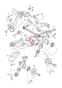

  6. SoftLight
    SoftLight Живу я здесь
    8 сен 2010
    1.897
    Мурманская обл.
    A4 1.8T quattro 2003 г.в. МКПП
    господа, нужно поменять сайлентблок вот тут CImage.png , а он отдельно что-то не продается, а рычаг 20килорублей.... поможите, хто знает какой сайлентблок туда корячить?:shuffle:

  8. Garage.Inc
    19 дек 2006
    17.630
    Литва
    cannondale sl2
    бу рычаги купи
  9. SoftLight
    8 сен 2010
    1.897
    Мурманская обл.
    это не наш метод, Серег))) я б/у по подвеске ни чего не покупаю...
    должны же быть сайлентблоки....
