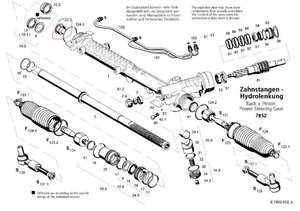

    по моему вопросу есть еще варианты решения?

    конечно, есть, но тебя он не устроит.

    это да, радикально решать проблему я не готов

    не вижу ничего радикально го в банальноной замене вышедшей из строя детали на новую.:shock:

    в данный момент для меня не банально менять такие дорогостоющие детали, если есть возможность решить по другому.ремонтом
    з.ы. таким же макаром можно "банально" поменять машину...
