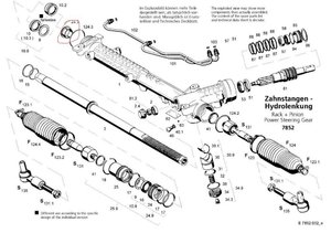

    Может кто знает как найти каталог сальников и всякого рода направляющих на рулевые рейки ZF? Пришел ремкомплект, но нет одной направляющей (выделено на рисунке)

    можно из капралона(вроде как так называется) выточить новую...

    Если она ни где не продается, то можно. В этом и вопрос
