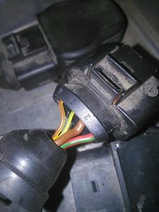

  5. Armenco
    Armenco Участник форума
    3 авг 2013
    380
    А4 1.8T qu 2003 AT
    Посмотрел. Там попала вообще как новые. Что на форсах, что на катушках .. Надо посмотреть еще уплотнители может на форсах.. И все-таки их стоит почистить
