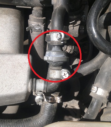

  8. ASheff

    классический one way valve. предназначение и принцип действия очевидны из названия.

    Принцип действия очевиден, никто не спорит. А предназначение не очень - я так понимаю, когда в коллекторе давление - он закрывается. Если он перепускает немного при этом - это критично?
    Вопрос в общем - может из за него троить мотор? или в другом месте искать дыры?

    завтра с утра сниму, ща клапан клею )

    надеюсь не 22й клапан, клеишь :shock:

    его самого.. носик обломился.. уже заказал оригинал

    троить не будет, ибо в коллекторе на этот момент разрежение.
    блидер и редукционный клапан - могут.
    если пропуски по одному цилиндру, то дело не в "дырах" :nod:
