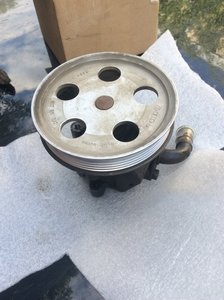

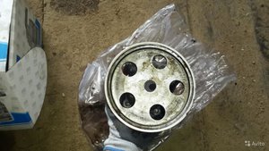

  19. nikeproject
    nikeproject Участник форума
    4 сен 2012
    219
    А4/B6 1.8TQ
    #6079 nikeproject, 7 июл 2015
    и все таки я тоже не понимаю по поводу шкива!распресовать шкив от старого насоса насверлить дырок в нем и прикрутить все это дело к насосу от шеви нивы???чтоль?))фото оригинального насоса от амб приложил!

  20. XStream
    XStream Завсегдатай
    15 сен 2012
    991
    Q5 8RB 2.0 ТFSI 211 CDNC 2012
    в инете полно отчетов по переделке! сам когда то заморачивался этим, но не стал изобретать велосипед и купил оригинал. и конечно ничего не гудит)
    и кстати что с твоим насосом?
