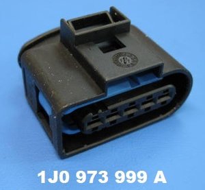

    Как снять фишку с ДМРВ? чет не пойму.. сбоку там какая то пластиковая скоба, что с ней делать надо, тянуть, давить?
  19. _fox
    _fox тУтЫШниЙ
    19 ноя 2011
    4.700
    Башкортостан респ.
    таурег турботрактор NF на пневме
    #5819 _fox, 28 июн 2015
    как ребенок....там лапка есть...давишь и язычок подымаестя и отщелкиваешь......или сунуть тонкую отвертку между лапкой и самим корпусом...
    сними расширительный бачок ОЖ....и поймешь принцып работы....
  20. ASheff
    ASheff Заблокирован
    24 окт 2009
    32.814
    A4\B6 1.8TQ AT 04г
    примерно понял, пасиб :thumbup:
