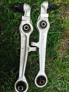

  7. Mordvin13
    Mordvin13 Завсегдатай
    23 дек 2011
    946
    А4/В6 1.8Т 03г.
    4DO407151P вот номер прямых нижних рычагов.на ауди а4 8е подойдут????

  8. ASheff
    ASheff Заблокирован
    24 окт 2009
    32.814
    A4\B6 1.8TQ AT 04г
    не 4DO, а 4D0
    частично
