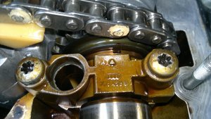

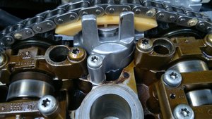

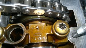

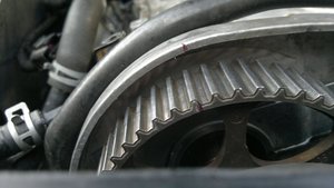

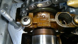

    сегодня наткнулся в сервисе на пиндоса..замена сальников валов, цепи(сваг в красной коробке,та что в оригинале идет), ГНЦ..почему впускной вал убегает, да и выпуск не по центру стоит..хотя метка на шестерни стоит ровно(посалочное место шестерни не разбито сам видел)
    Гараж что скажешь...
    завели ни пропусков, ни ошибок....только легкая вибрация
    причем когда разобрали валы тоже криво стояли..грешили и втирали на растянутую цепь и мертвый гнц

    ремень поставят пусть правильно для начала.
    по поводу цепи и меток в элза все есть с картинками.
    фазорегулятор jp group?

    ремзона ОД....ГНЦ куплен у них же

    у од метки рисуют маркером?! :facepalm:

    16 роликов....насчитал как и в эльзе......новый гнц не дотявиет?...или потому что пустой без масла....
