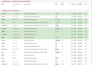

    крышка бензобака, какую выбрать? по производителям есть опыт эксплуатации?

    знаю только хеллу.........

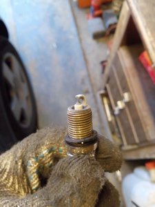

    Поехал я седня машину продавать за 200км, заехали на сто, завели а она как давай дымить синим на холостых, аж все заволокло, от стыда чуть не сгорел.....
    Прогазуешь проходит, на ходу не дымит....только остановиться, секунд 40 проходит и дымит и чем дольше тем сильнее..... Надо везти к мотористу, только перед этим хотел спросить (дабы не разводили на лавэ), как определить мск или кольца? Говорят если компрессионные живые то замер компрессии ничего не покажет.....

    турба по ходу того

    Турба без люфтов

    открути маслозаливную пробку, если дым пропадет, то турбина под замену...

    Не пропадает, пробовал

    Свечи все вот такие.....

    Дым чем воняет, не антифриз ли это попадает в камеру сгорания?

    У меня такое по утрам было, но не так сильно.. И пропуски по утру. А потом ни дыма, ни пропусков. Машина остывает, антифриз в камере сгорания.. СМЕНА ГБЦ и теперь ни пропусков, ни вони, ни дыма...
