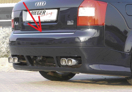

  18. ASheff
    ASheff Заблокирован
    24 окт 2009
    32.814
    A4\B6 1.8TQ AT 04г
    Товарисчи люди, подскажите номерок хром. накладки над задним бампером
    а то тётя этка говорит нет мол у нее инфы по этой детали
  19. MAXGO
    MAXGO Живу я здесь
    29 июн 2009
    3.961
    A4 B7 1.8TQ S-line
    8E58074433Q7
    Всё есть:nod:.
