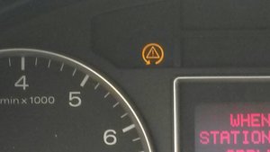

  14. Audi A4 2002
    Audi A4 2002 Новичок
    15 апр 2014
    5
    A4/B6 1.8T 2002g
    Ребята, что этот значок означает
  15. Audi A4 2002
    15 апр 2014
    5
    A4/B6 1.8T 2002g
    У кого была такая проблема, недавно залил бензин, видимо бенз был плохой, после машина начала тупить, теперь при езде двигатель начинает отдавать вибрацию, такое ощущение как будто едешь по кочкам. И сильный запах угарного газа внутри салона. Кто сталкивался с такой проблемой, помогите
  16. Valentinus
    Valentinus Старожил
    29 мар 2012
    8.056
    Пензенская обл.
    kia sportage 4
    работу ESP.
    бывает что загорается после ремонтных работ, но как правило достаточно проехать 100м и покрутить рулем, он гаснет.
